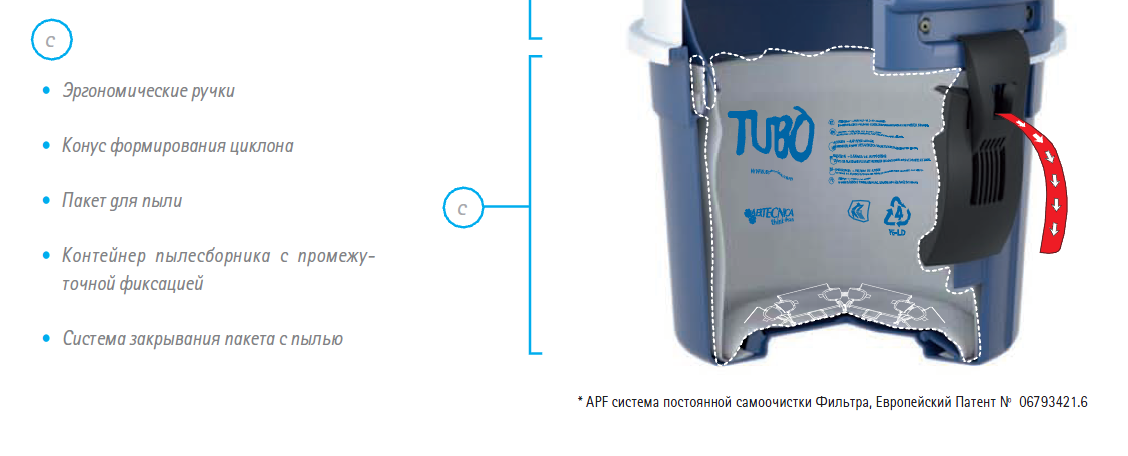

можно брать мешки с ручками, которые затягиваются и тогда контакт с пылью при смене мешка исключается! (фото ниже)
МИНУСЫ: есть три типа "заправки мешка в ведро:
1). вставить мешок, вставить металлический каркас, прижать уплотнительной резинкой; при смене мешка надо сначала снять резинку, вынуть каркас, потом только выкинуть мешок, и как результат вы опять в пыли (помним про распиратор).
2). устройство ведра с креплением внутри (клипсы на дне или другие приспособления): нет недостатков, если крепление хорошее (надо тестировать перед покупкой), у итальянцев отлично работает (фото).

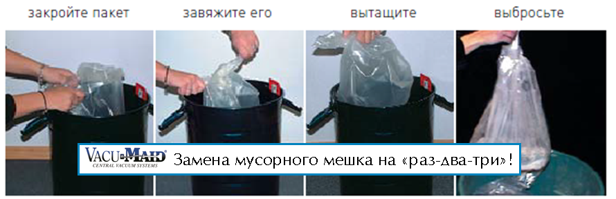

3). система "раз-два-три" (фото2) просто вставить и все. минусов не имеет. ВНИМАНИЕ: не в любую модель можно поставить такой мешок, может засосать в систему)))
