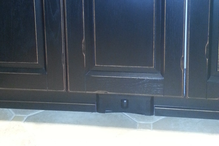

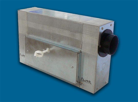

Да, с удовольствием. Ловите фото ниже.ecovac.md писал(а):Всех с Новым Годом!
Да Leovac у нас тоже есть, завезли в этом году и как раз с монтажными ящиками, как раз из расчета, что если придется ставить в стене, то это решение. Но опять же пока ставили в основном на кухне. Буду рад если поделитесь фотографиями с объектов... C Leovac конечно же упрощает, но может кто еще имел опыт и с VacPan в стене (VacPan как автомат калашникова, есть может минус по дизайну но конструкция надежнее, у Leovac есть слабые стороны, дизайн симпатичнее, но конструкция более нежная).
Для VacPan у нас тоже есть монтажные коробки: Aertecnica для себя в Италии делали. Только вот цена коробки выходит дороже самого совка, поэтому у нас спросом не пользуется. У нас вообще чаще ставят Vroom или WallyFlexб июо удобней и метелка не нужна!

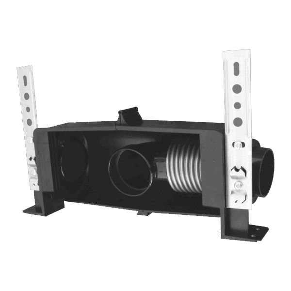

Здравствуйте.
Для Leovac существуют специальные монтажные коробки в стену. Выглядят покультурнее, чем Vacpanовские, как мне кажется.

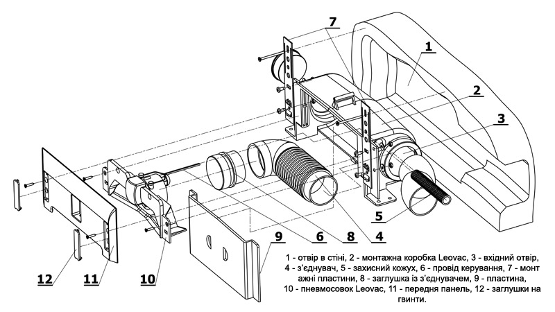

И вот ещё. Если нужен перевод - переведу.
