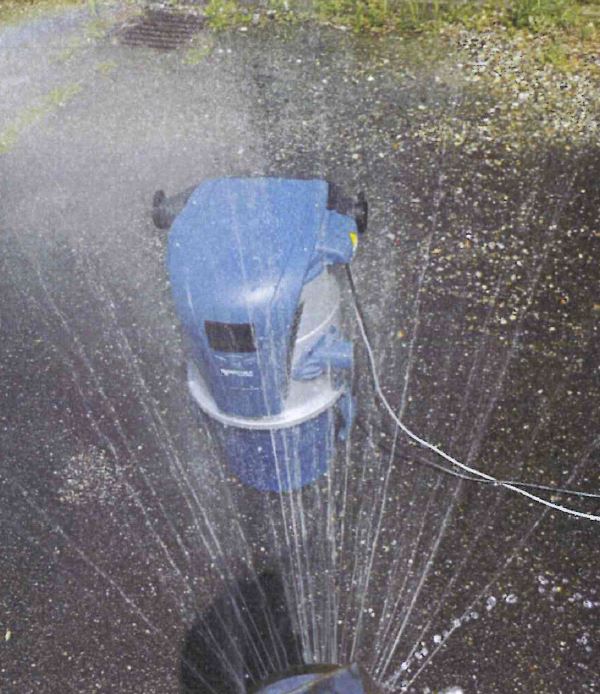

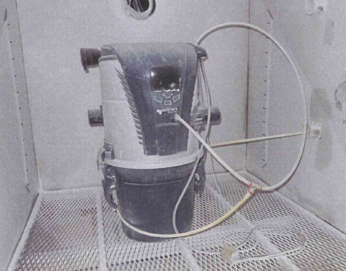

А можно взять агрегат во влаго/пылезащащенном корпусе ;) Например, Aertecnica TUBO выпускает несколько серий силовых блоков встроенных пылесосов бытового и профессионального назначения IP45/55, и их"не пугаю ни волны, ни ветер..." :P
И это блоки с навороченной электроникой!
Испытание силовой блок Aertecnica Tubo Perfetto на пылезащищенность.JPG (72.33 КБ) 75435 просмотров
Испытание силовой блок Aertecnica Tubo Perfetto на влагозащищенность.JPG (91.57 КБ) 75435 просмотров
