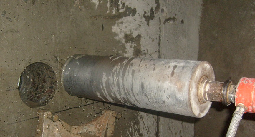

Монтажники кондиционеров под свою трассу как правило бьют отверстие перфоратором с буром Д 50мм, но им не везде можно работать по-проекту (из-за ударов), поэтому отверстия большого диаметра, глубины или в высокоармированном бетоне - ВЫБУРИВАЮТСЯ буровой установкой с подачей воды (для охлаждения рабочей поверхности режущей кромки). Называется этот процесс - алмазное бурение. Минимальный выезд (до 3-х отв.) по Москве и МО, в среднем стоит 6 т.р. 8-)
