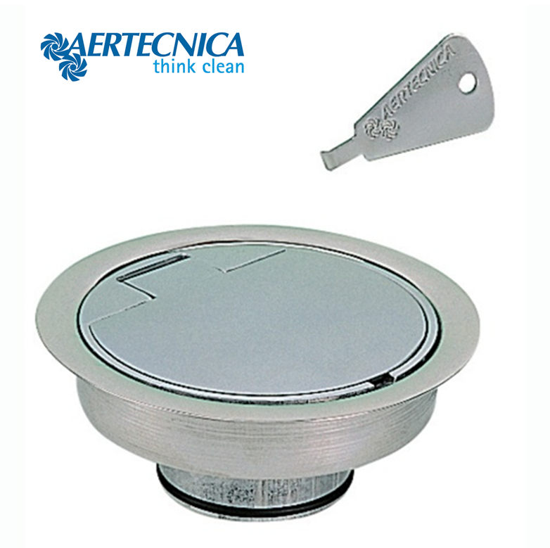

На полу розетки ставят, и это не редкость. Основания бывают разные: монтаж в готовом помещении, дома из бруса или бревен, промышленные помещения. Они не засоряются. Просто нужно учитывать как розетка будет эксплуатироваться: если будет много народа ходить мимо или это гостиница, ставят металл, если дом и розетка на чердаке, то можно и самую простую, так называемую настенную.Art-n1 писал(а):Alex писал(а):Чем отличаются пневморозетки установленные на полу и на стене? Есть ли преимущества установки на полу или на стене?
Естественно на стене пневморозетка должна быть установлена. А не на полу, так как на полу она со временем засорится. )
Нет никаких причин, по которым розетка на полу может засориться, надо просто соблюдать правила монтажа!
Ниже пример промышленной напольной розетки - цена будет выше в разы.
