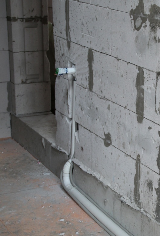

По вопросы выбора трубы, можете не привязываться к модели пылесоса и смело закладывать трубы. Используйте трубу международного стандарта для пылеудаления диаметром 51 мм., а также соответственно углы и муфты. Что касается вывода розеток, то тут лучше определиться какого производителя будете брать в дальнейшем, либо просто поставьте из трубы которая будет идти в стене короткий угол 90 градусов и в него кусок той же трубы. И может штукатурить и зашивать стены, только не забудьте кинуть эл.кабель рядом с трубой. Когда завершите отделочные работы потребуется аккуратно вынуть кусок трубы из короткого угла в стене и установить лицевую часть используя специальный резиновый переход, а также закрепить розетку к стене, это один из вариантов. Можно к примеру купить монтажную часть розетки Puzer, у нее уже предусмотрен монтажный удлинитель и вам это существенно упростит задачу установки лицевой части розетки. Либо пригласить специализированную компанию, которая Вам все установит правильно и после завершения монтажа проверит систему на герметичность.

Пример установки монтажной части розетки и монтажного удлинителя Puzer
