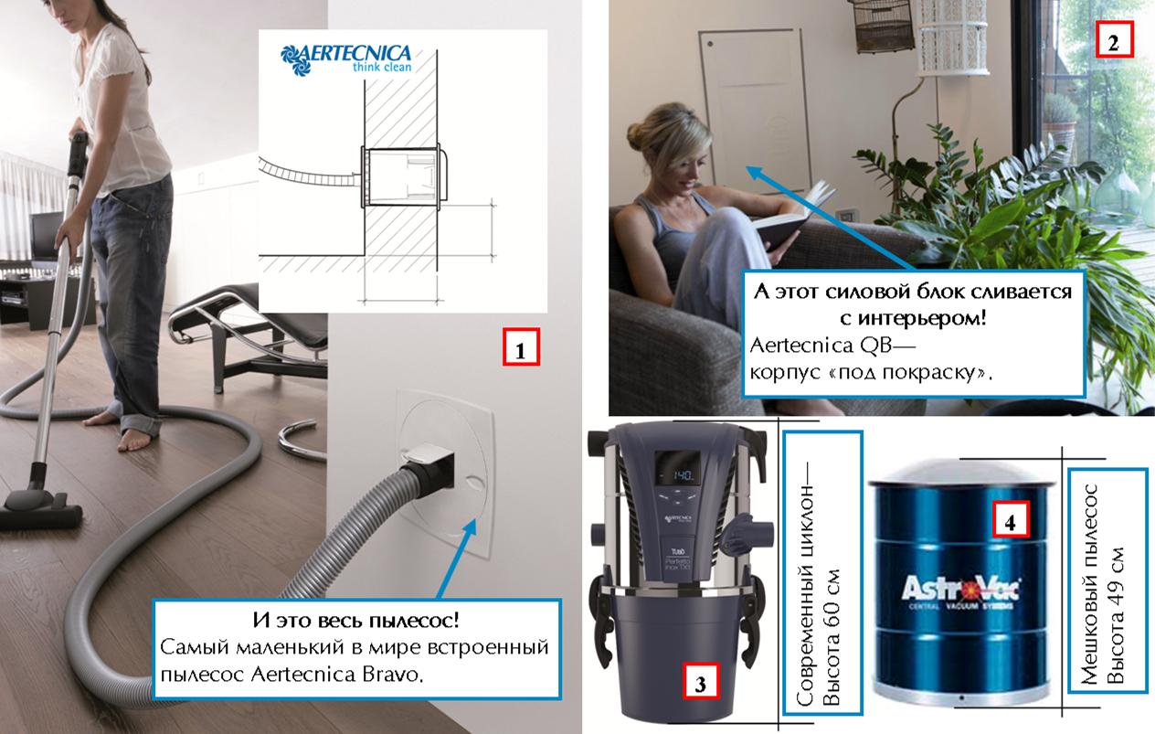

Маленькие варианты есть. Я могу привести три примера мини-размеров:
1. Совсем кроха Bravo - полностью монтируются в стену. Плюсы - ВООБЩЕ не занимает место, весь умещается в стене, нет воздуховодов, высота 25 см! Минусы - цена не ниже, чем у традиционных, но мусоросборник небольшого размера, теряют мощность всасывания в процессе заполнения мусоросборника, площадь уборки - до 40 м2. Их устанавливают в квартирах-студиях и магазинах-салонах, где система нужна, но нет места для силового блока.
2. Модель, которая монтируется в стену - Aertecnica QB Tubo, но при этом имеет полноценную разводку трубопровода, "настоящий" циклон. Плюсы - корпус под покраску - "сливается с интерьером", хорошая итальянская марка, можно подключить выносной информационный дисплей или подключить к системе умный дом. Минусы - цена будет выше, чем у простых моделей на эту же площадь уборки.
2.1. Силовые агрегаты прямоугольной формы в навесном корпусе. Тот же QB Tubo, только в другом корпусе. Плюсы - полноценный циклон, можно размещать на улице. Есть похожая форма у Disan, но он мешковый (см. п.4).
3. Силовые блоки традиционной формы, с системой очистки циклон, но небольшого размера. Самые маленькие по высоте агрегаты около 60 см. Есть у разных производителей: отличаются по типу фильтра и др. дополнительным опциям. Например, есть новая модель у итальянцев, с использованием последних технологий, электроника, дизайн, APF фильтр и т.д. Есть и более скромные варианты за меньшую цену.
4. Силовые блоки, о которых Вы говорите - это вероятней всего мешковые модели. Это действительно одни из первых встроенных пылесосов. Они до сих пор есть на рынке, при чем их цена должна быть ниже, чем у моделей с циклоном. Это их основной плюс. Небольшой размер таких силовых блоков связан с тем, что в корпус пылесоса нужно уместить только двигатель и мешок - не нужно оставлять место для формирования циклона. Их можно ставить на пол. Из недостатков - расходные материалы, потеря мощности при заполнении мешка, ну и в зависимости от марки у каждого будут еще нюансы. Есть разные формы, навесные и стационарные.
Хотя надо сказать, что любой встроенный пылесос будет лучше, чем самый навороченный передвижной.
Для наглядности ниже примеры агрегатов по каждому пункту.
Маленькие пылесосы.jpg (138.1 КБ) 31527 просмотров

Честно говоря, не вижу смысла в таких "крохах". "Полноразмерный" пылесос не занимает целый шкаф, а излишняя миниатюризация приводит к потери функциональности.

Wackyr, спасибо за ответ, действительно есть что выбрать. Конечно, потеря мощности совсем не радует, но, зато такие модели отлично впишутся в интерьер небольшой квартиры!
