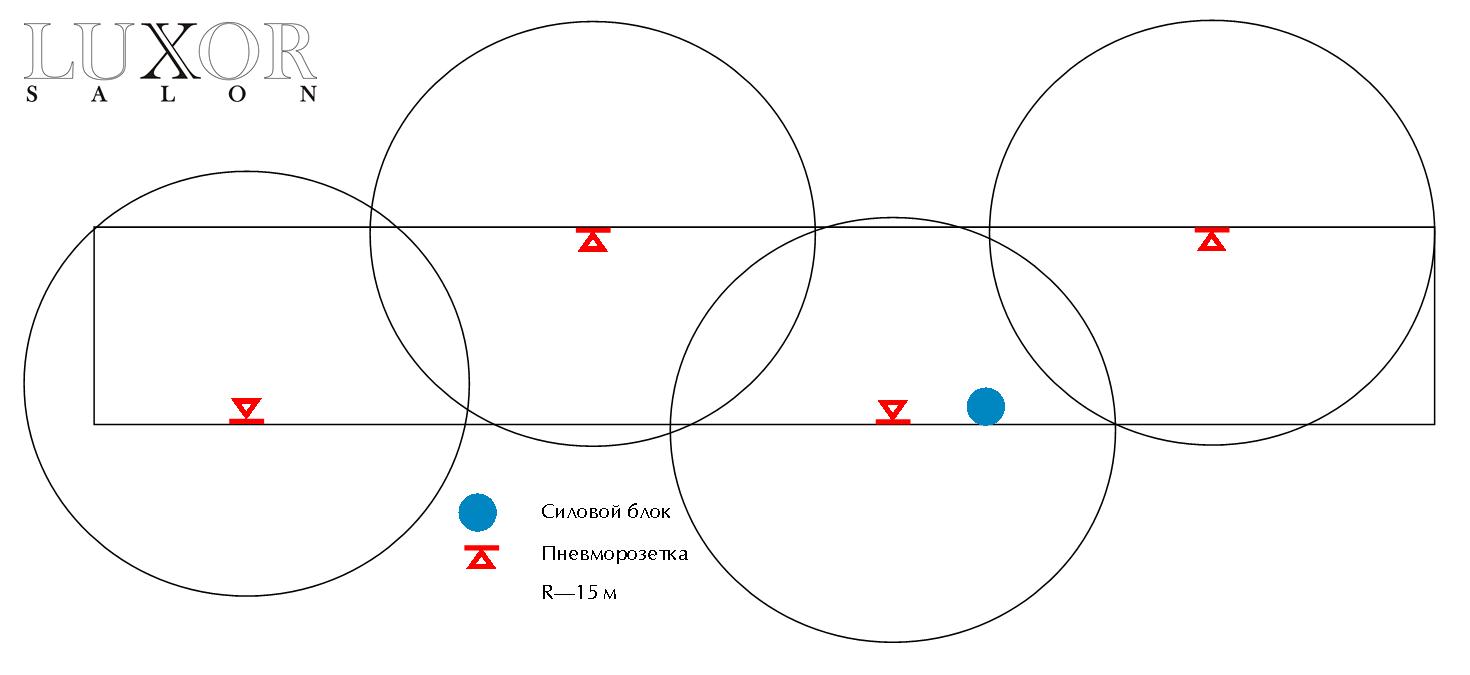

И еще один вопрос - на какую величину может отличаться "сила всасывания" в "дальних" и "ближних" розетках?
2-3 кПа - это нормально.

Получается, что допустимым "отклонением тяги" в разных розетках системы является примерно 20 процентов?
11-16% (отправная точка - ближайшая к силовому агрегату), чем больше трасса, тем больше отклонение (не рассматриваем вариант, когда силовой агрегат подобран не правильно).

Все правильно, только проценты правда были как то превышены. Мне кажется не больше 10%, 20 все таки слишком много.

20% крутовато, но такая ситуация теоретически возможна: например большое по протяженности помещение, к примеру как на картинке - 45 м до силового блока от дальней розетки, 15м шланг и метров 8 до ближайшей, при условии использования силового блока с двигателем без инвертора. Но это из разряда нереальных условий:)
