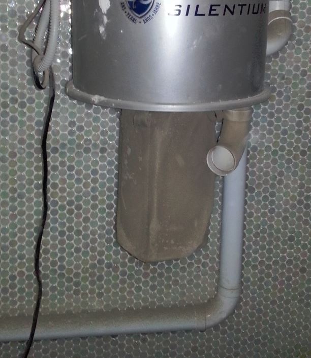

индикация есть не только у DuoVac, а еще у Blizzard, Aertecnica Classic, Beam и пр.
И для справки: отсутствие дисплея не говорит о том, что агрегат можно ставить на лоджии, так же как и его наличие не всегда является препятствием. Гораздо важнее герметичность корпуса, у таких моделей должен быть показатель ip55 (Blizzard, Aertecnica Classic и Perfetto)
Копейки, это кстати сколько? Единственный циклон за копейки, который мне попадался - это Aertecnica Studio (TS1=19500 руб.!), и как допопция опция - можно установить выносной дисплей в ЛЮБОМ! удобном месте, удаленно от агрегата.
Что касается удобства - на любителя, ибо в DuoVac есть одна странность - фильтр, погруженный в мусоросборник :shock: мешок на котором довольно быстро забивается.
А дисплей пылесосу нужен, чтобы вносить пользовательские настройки, правда есть псевдоинтеллектуальные модели, где кроме как читать проку от дисплея нет.
