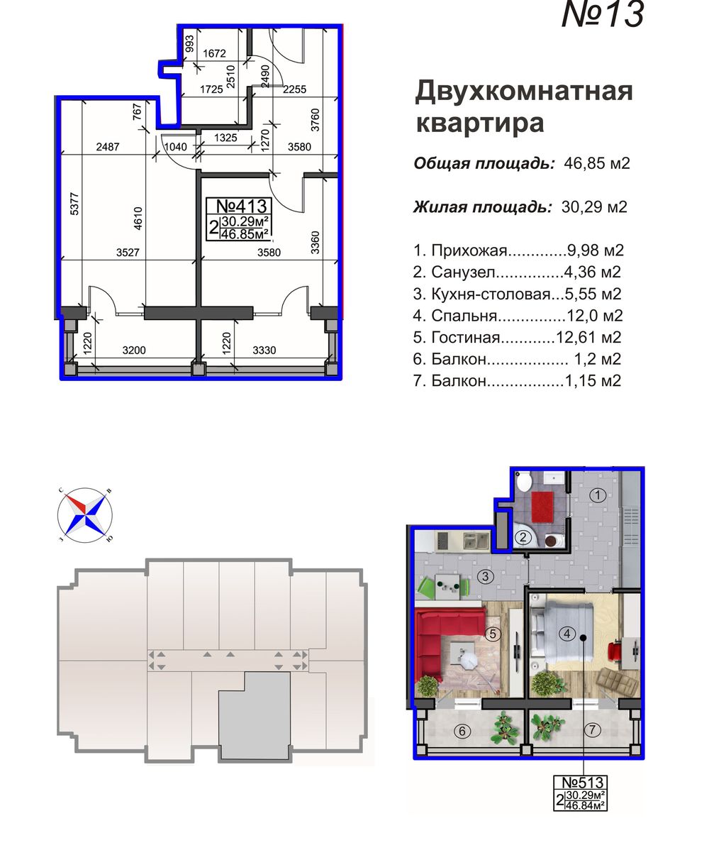

Добрый день! Помогите пожалуйста выбрать максимально бюджетную модель (300-500 долларов) для квартиры 46 кв. из тех, что продаются в Украине.
Живу в Харькове.
Пока нашла такие:

Квартира в достраивающемся доме, так что есть возможность проложить воздуховоды (также планирую ставить приточно-вытяжную вентиляцию)

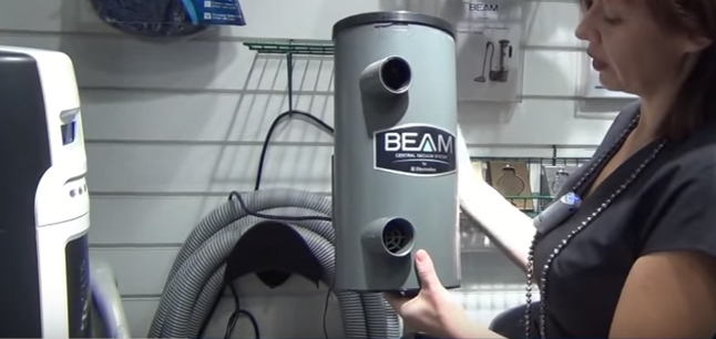

еще в ролике про электролюкс на 5:30 https://www.youtube.com/watch?v=EEhVhGd6Nxs показывают маленький пылесос, говоря что он стоит 350 уе. не подскажете ли какая это модель?

Yozh писал(а):как жаль, что никто не подскажет(
Посмотрите Disan какой нибудь.
А из ролика beam - это beam mini

Сообщение Yozh »
большое спасибо! а бим электролюкс мини вы не считаете хорошим выбором? я посмотрела Disan MATRIX PT - стоит в два раза дороже , чем он

Вполне хороший вариант, есть ещё фины , puzer.
